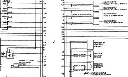

Я в электрике немного соображаю...только нужна схема, есть где посмотреть (какую-нибудь)?
    118.3 КБ · Просмотры: 2 769
Смотрю документ КХХ схема.doc
Средние контакты КХХ это 2 и 5 (red - красного цвета), их перекусываем и ставим предохранители в разрыв по 1А, все верно?
Так же по схеме понимаю, что если наеб:?;;%№%ся КХХ, то сам ECM не пострадает......
Да, всё верно.
Можешь их соединить (2+5), и поставить один пред.
Вот теперь все понятно....
А есть фото как это уже реализовано в жизни, очень бы хотелось посмотреть....
А я в свою очередь, как сделаю покажу как у меня.....только когда это будет))))

Сделай как пишут и не заморачивайся.
Закон Ома 12В/22ОМ= 0,55А, т.е предохранителя 1А за глаза хватит.
прокладка прохудится, антифриз попадет на обмотку КХХ, обмотку замкнет, выгорит предохранитель, ЕСМ останется нетронутый.
Гаврилов же все разжевал
Если есть вопросы, кури поиск, обсосано мильЁн раз. )))

Добавлю.
Микруха в CPU на max I=3А.
+ к выше сказанному
микруха STA509A(драйвер управления шаговым двигателем)
Ее стоимость 200-500 руб. + работа по перепайке.
Предохранитель 2-20 руб.
Разница существенная. предохранитель избавит от возможных последствий.
