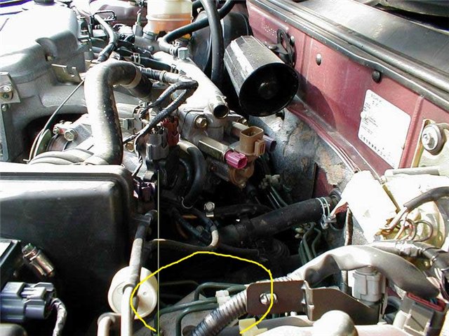

АБС не работает. Почему? Может быть ее вообще нет? Как узнать есть ли она и почему не бычит?

Да есть у меня такая штука, определить легко есть или нет, достаточно под капотом посмотреть есть ли блок управления АБС, ориентировочно напротив бачка с тормозной жижей стоит, металлическая коробка с трубками, входящими и выходящими из нее, ну и пара крупных фишек к ней подходит электрических, также при вкл зажигания лампа абс должна загораться и тухнуть через 5 сек, датчик абс на каждой ступице должен быть с зубчатым кольцом абс.
вот тут блок абс желтым обвел
