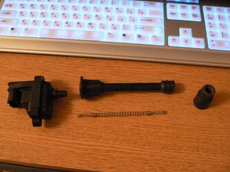

выкладываю фото разобраной катушки. на самом деле есть мысль если от самой катушки к свече провести высоковольтный провод взятый у какой нить иномарочки. он же сам не будет пробивать. или умирает сама катушка?

Новая катушка если умирает,то однозначно внутри в обмотке.
Но как правило умирают старые катушки не сразу,от времени и пререгрева они начинают растрескиваться (микротрещина,на глаз можно не увидеть) и прошивать на корпус,а потом уже сдыхает внутри.Вот сейчас они у тебя пока шьют,и ещё долго могут шить,отсюда движок колбасит,моща уходит.
Платиновые свечи могут оказаться "левыми" и в скором времени пробьёт изолятор свечи на массу,если его пробьёт,то в большинстве случаев пробивает и колпачёк катушки (на снимке длинная хрень),тем более что он (колпачёк) уже "уставший".Даже если ты потом поставишь нормальные свечи,то шить уже всё равно будет,но не сразу (примерно через 100-200км).
Так что вывод один - если катушки уже старые (но живые) повнимательнее к выбору свечей! Советую только в Ниссановской коробочке,вот пример на мою -
22401-AG215.
Дима в твоём случае надо менять все катушки и свечи,тогда будет результат.
А провод ,если он живой,то пробивать не будет,но катушки в воздухе не подвесишь.
так прошивает сам штырь который идет к свече. вот думаю его заменить на провод, а катушки можно вывести в более холодное место
Я тоже этой темой недавно заинтеросовался, но пока не эксперементировал. Я так понял, что прошивает на корпус сам изолятор (столбик) идущий от катушки к свече? Или шьет сама свеча? или сама катушка?
Если так, тогда катушка у тебя рабочая - высокое напряжение есть и нормальное.
Вопрос в другом - или столбик потерял свою изоляционную способность, или на рабочих контактах (или в соединении или в самой свече) сопротивление пробоя настолько высокое, что прошивает совсем в другом месте, там где это сопротивление меньше. Возможно на свече в этот момент тоже есть искра, но она слабенькая, т.к. в другом месте она тоже проскочила. Вот сдесь бы порыть.
А как ты проверял на пробой? Прямо на заведенном движке вытаскивал катушки? А потом свечей касался корпуса?
По хорошему, чтобы решить проблемму пробоя изоляции самих деталей катушки, их надо покрыть электроизоляционным лаком, который бы выдерживал без пробоя напряжение в 20-25КВ при температуре не ниже 120-150 градусов.
Есть у нас специалисты в этой области, чтоб порекомендовать марку лака и где и как его добыть?
Устранив эту неприятность, можно смело пенять на свечи и прочую лабуду. ИМХО.

проверял вытаскивая на заведенном авто по одной катушке. кстати движек начинал по другому работать - хуже. так что искра на свечу есть.
тоже думаю или покрыть каким нибудь изолятором сам штырь или вообще заменить его на что нить другое
Есть решение наверное лучше и дешевле. В хоз.магах продают фторопластовую пленку-ленту для уплотнения сантехники, стоит копейки. У фторопласта очень высокие диэлектрические и тепловые показатели. Если стержень обмотать в несколько слоев этой лентой, то думаю проблемма исчезнет. С лаком, я думаю сложнее - трудно в кустарных условиях обеспечить равномерное и достаточно толстое покрытие.
