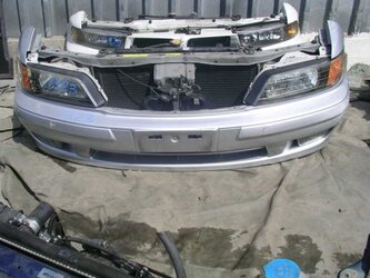

это тюниная оптика? (черная внутри)
    103.6 КБ · Просмотры: 995
