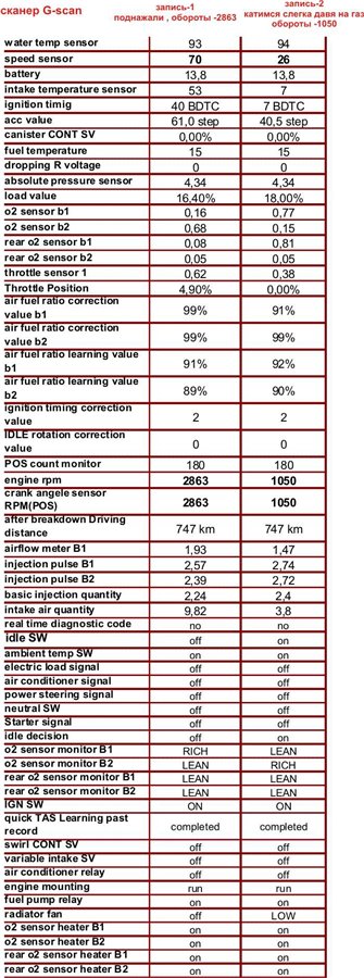

-=27=- сказал(а):
Подскажите кто знает !!!
Расход топлива блин пугает в холода ... 20л/100 это еще в лучшем случае !
на улице -10 , -18 ... думаю не так холодно ...
Сделал скан двигателя и датчиков . Вот что получилось :
если кто видит какоето несоответствие норм параметрам , подилитесь инфо плз !
ктонибудь может написать что значат ети параметры? Хоть знать буду написано в этих сканерах ...
А судя по расходу бенза у всех , все еще не так плохо у меня ...

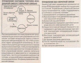

Цитата из мануала:
" Используются два типа впрыска топлива - 1)система с многоточечным последовательном впрыском, 2) система с однорвеменным многоточечным впрыском топлива.
1)Система с многоточечным последовательным впрыском -топливо впрыскивается в каждый цилиндр в течении каждого цикла работы двигателя согласно последовательности работы цилиндров.Эта система используется при езде.
2)Одновременный впрыск- топливо впрыскивается во все 6 цилиндров дважды за каждый цикл работы двигателя. Другими словами, от ECM одновременно передаются импульсяные сигналы равной ширины. Затем шесть инжекторов получают сигналы два раза за каждый цикл работы двигателя. Эта система впрыска используется сразу после запуска двигателя и- или в режиме работы системы отказоустойчивости или датчика положения коленвала. "
Может с расходом 20-30 литров как раз причина в том что система всегда во 2) режиме и не переходит в последовательный впрыск. Это куда больше подходит под такой расход, чем свечи и фильтры и т.п. Кто занет, как проверить такую теорию? И как при Этом будет вести себя лямбда ведь смесь будет переобогащенная!? а Еще если одна форсунка будет лить в 1.5 раза больше, а другая в 1.5 раза меньше, то лямбда по идее разницу отклонения от нормы и не заметит, а мощность упадет т.к ни один цилиндр не работает правильно. это так?

Угол опережения зажигания при 1050 об/мин 7 градусов, очень мало. Больше 15 точно должен быть, около 20-25 ИМХО. Заниженный УОЗ это низкий КПД двигателя, соответственно топлива нужно больше. Почему он занижен интересная тема, если бы на ХХ, я бы ответил.
Соблезубый сказал(а):
Так это........как же всё таки импульс открытия форсунки уменьшать?Какая хреновина за это отвечает?
как я понимаю наибольшее влияние на впрыск топлива влияют показания с датчика кислорода в выпускном коллекторе,
или если комп не выходит из какого либо с 1)по 9) пунктов , то расход также будет увеличеным.

вот из мануала рисунок.
    86.7 КБ · Просмотры: 1 443
получается что при пунктах 1-9 лямбда не работает, объясняет то что мой цефирь по трассе хавает 10 литров, по посёлку 20-25
ну а в кокой режим он переходит в городе? и чем от трассы отличается? лямбда нагревается лучше, т.к. обороты выше? у меня еще есть одна мысль, сопротивление прогрева лямбды на цефирь - 3( +- 1) ома, а сопротивление той которая у меня стоит (NGK) 5 Ом, получется то, что на холостых лямбда у меня отключается можно объяснить тем, что она просто не догревается, при оборотах около 2000 она включается и вырисовывает красивые графики. Но этим нельзя объяснить такой бешеный перерасход. на холостых я стою совсем не долго...
лямбда скорее всего не отключается, ЕСМ просто игнорирует её значения и не регулирует смесь...табличные значения, например, для прогрева более богатая смесь (тут могу ошибаться, поправьте)
