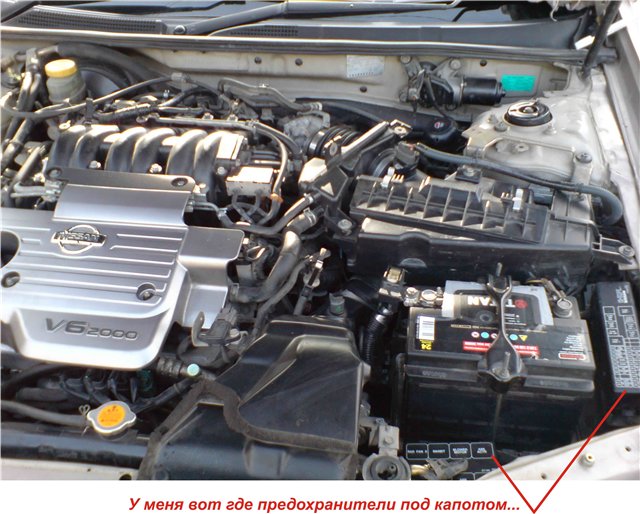

Фот фотка по коробкам предохранителей на Cefiro A33
kesha333
Пока больше читатель
29.05.2009
5
Спаисбо! У меня там же...я так понимаю в правой коробке он должен быть...
