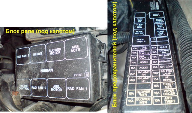

Вот кому интересно будет фотки блока релюшек и предохранителей Cefiro A33
есть еще один блок - сфотаю позже и добавлю...

Не нашел в Интернете расшифровки по предохранителям Nissan Cefiro A33. Сделал фотки крышек блоков предохранителей, попробовал перевести для удобства в быту. Может кому еще пригодится:
Зеленым цветом пометил позиции, в которых сомневаюсь. Кто имел дело с этими предохранителями - подскажите, буду благодарен.
Слушай а у тебя японческий или сингапурец?
У меня Сингапурец!
У меня вопрос. Заглянул в блок предов. А у меня то и нет оказывается предохранителя на форсунки и на дроссель, и на дворники. Мать честная и на цепь упр. вентилятора. А я с этим живу как то))) Это вообще нормально? До этого менял на аудио который идет, а на остальные и не глянул в попыхах.

Андрей1984 сказал(а):
... Заглянул в блок предов. А у меня то и нет оказывается предохранителя на форсунки и на дроссель, и на дворники...
если всё из перечисленного работает, пусть работает, трогать не надо, есть сомнения обратись к электрику
