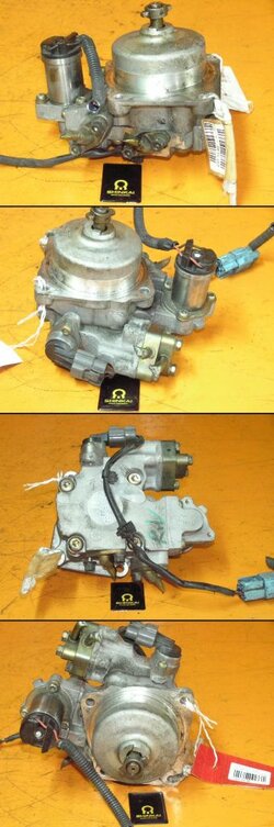

Подскажите пожалуйста мне предлагают контрактный тнвд номер VQ25DD № HFP108-02, у меня номер
движка VQ25-125070A, кузов РА 33-554922, чето я не пойму он подходит ко мне или нет
вот фото
    83.1 КБ · Просмотры: 2 388
Судя по фото вообще не от нашей машины!

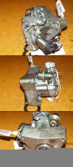

Кстати нашел фото своего старого насоса ...
    315.7 КБ · Просмотры: 2 385

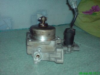

Вот ещё один номер ТНВД который я нашел NHFP196-03 2Z24, по фото вроде похож на мой кто знает подойдёт или нет?
    71.8 КБ · Просмотры: 2 375
Мне кажется это на цедрик и глорию.
Так чё он подойдет или нет, на глориях и цедриках если я не ошибаюсь такие же движки только стоят они рядно, судя по фото все крепления в норме, блин подскажите, что делать деньги надо уже утром отправлять???
Не буду утверждать точно, но кажется у них крепление все таки отличается от нашего. Может лучше не рисковать и заказать с нашим номером
Вот вобщем пришел ТНВД :D на СТО посмотрели и оказалось, что действительно на этом (он с цедрика) немного другое крепление и на наш движок он не подходит :cry:
NHFP196-03 2Z24 - это заводской номер, он индивидуален. На моём запасном (вот такой я запасливый хамяк ;) !) ТНВД номер HFP196-02 8527.
