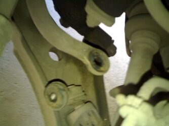

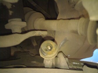

Вчера менял шины лето на зиму, и думаю дай гляну состояние подвесочки, пыльников ну и прочее пока колеса сняты, все видно хорошо, к тому же ямы нет и на подъемник заехать достаточно проблематично. И каково было мое изумление, когда я обнаружил оборванную правую стойку стабилизатора.... судя по срезу - обрыв свеженький, а если я не ошибаюсь в функциональной нагрузке этого элемента (поперечная, курсовая устойчивость) не особо смертельный, стойки конечно же поменяю сегодня -завтра, но меня мучает другой вопрос, для обрыва этой стойки должно было быть "ЧТО-ТО", что и привело собственно к обрыву. Неправильная геометрия? Перекос? Удар? Что может быть?
как вариант могли плохо затянуть... был люфт...
Если был бы люфт, наверное я б услышал, все-таки когда разбитые стойки (тот же люфт) присутствует характерный стук. или я не прав?
ну, как говорится после замены посмотрим, понаблюдаем.
возможно и так... но когда умирают стойки... то звук идет из шарнира... а тут где резинки...
Логично....
