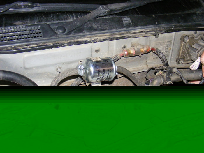

Вдоволь нае...сь с заменой топливного фильтра, Cefiro Club Ekaterinburg решил нетривиальную задачу по переносу топливного фильтра в более доступное место.
Подопытный: Nissan Cefiro A32 VQ20 1997
Исполнители: Участники Cefiro Club Ekaterinburg

терь у вас руки наверное бензином ваняююююют ,. и почему ето не конечное ? , ты куда его собрался дальше то пялить ? в салон чоль?
Саша не усложняй простой процесс , вот и все ;) ,

очень удобное месторасположение... тож надо будет так сделать, сколько шланга брать надо???
шланг один от тазика, незнаю от какого. Но там вроде больше метра. Померяю вечерком. Еще один остался.
Да, можно поподробней ог длине и производителе шлангов.
А черт его знает. Для ВАЗ. Так как не нашлось другого. ДЛина примерно 1 метр
Раньше стоял вот какой: Шла резина, потом слой из ниток, потом опять резина.
А щас: резина и тряпичная обмотка.
Secord дружище , тут два варианта , либо у тя ABS нет , либо у тебя руки под япов точёные ;) , я на своем двумя руками туда подлазил(без абски),
а вот здесь на "подъопытном" :LOL: , стоит АВS и кароч вторую руку хрен просунеш.....
а по поводу теплого времени года , дык тож х.з. на своём изьё....я летом менять(ручки у мя блин не изящные) , но худо бедно сделал , второй раз тож менял помоему тепло было , и та ж самая хистори.... так что "как по маслу" утверждение спорное ;)
длинна шланга стандартная для вазов на бензонасос (карбюр) 1 мэтр ;) , только надо резать не на ........ (ну не так как мы Сан сделали :rolleyes: ) , но если б снимали чуть быстрее , то тогда бы вымерели б получше.
а еще чуть не забыл , не знаю мож ето нужно будет , но у нас при снятии очень долго бежал бенз(почти все время), так что советую производить ету операцию с минимальным кол-м бензина в баке :idea: (нам достался почти полный 8) ) :(
