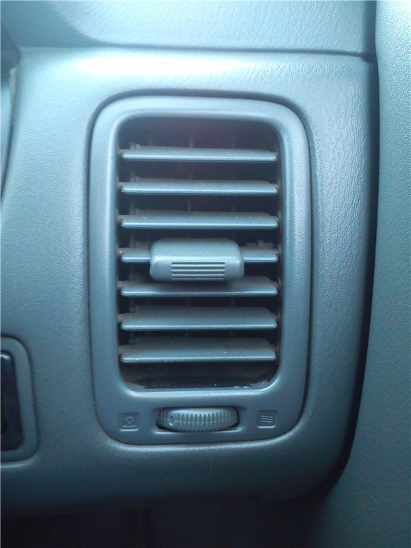

У меня тоже ломалась эта крышка. НО я ленивый.... разбирать и тащить домой. ж... Я посплю лучше лишний часик :) Выход для ленивых вроде меня такой - берётся металлическая (стальная или латунная) пластина весом граммов в 100 - 200, которая умещается с изнанки крышки этого отсека.... и клеится на двусторонний скотч с противоположной от шарниров стороны. Теперь крышка просто закрывается под своим весом :)))
Всем доброго времени суток.Уважаемый hron, попробовал воспользоваться твоим опытом, когда сверлил платсмаску, то отверстие получилось больше диаметром чем 2 мм. Я взял простой маленький болт под плоскую отвертку и вкрутил в отверстие. Болт оказался толстоватым, пришлось от начала резьбы, примерно 4 мм. сточить резьбу натфилем, работает отлично и не надо клеить, металл и пластмасс плохо клеется. Есть фото но не знаю как их сюда воткнуть.
тут все просто должно быть!
поддевай снизу или сбоку отверткой/ножом

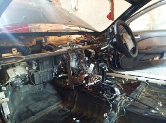

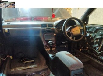

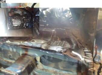

Всем доброго времени суток!Даже не пытайся её отковыривать,сломаеш.Это дефлектор можно снять только при снятой торпеды,и то гемор,он закреплён болтами изнутри,знаю не понослышке,так как сам недавно всю машину шумил.Скидовал всё,полы,понели центральных стоек,торпеду,обшиву с дверей.На всё ушло 4 дня моего времени (делал всё в одного) затрат ушло 4000.т.р на матерьял+5 пачек сигарет,5 литров чая и матов (с размер книги война и мир)
Первый день моей дейтельности.Итог 4 дня танцы с бубном,5 пачек сигарет,пять литров чая и (том Война и Мир) матов! Панель снимал сам гемора ваще не доставила,ставил тоже один,не удобно правда,но ушло времени у меня 10 минут столько же и на снятие.Акуратно отстёгивайте панельки центральных и боковых стоек,могут сломатся держатели клипс.фотки как то не правельно расположились,смотрите с низу в верх,много фоток не вошло по весу,вес уменьшил,не подошли по размеру,не стал заморачиватся и так на удаление веса много времени ушло.Может позже скину.Дерзайте,главное не боятся и всё получится.! Да кстати,машина шепчет,кроме работы хадовки ничего не слышно,клеил бутоналом: это фольга намазана 3 мм слоем герметика она используется в строительстве им заклеевают трещина в высотках,он не боится не воды не пыли,рулон идёт 15 м на 20 см,у меня ушло 3 рулона,стоймость одного 1000.р.ну это там где я брал,по хорошему надо таких рулонов 5,что бы хватило на багажник и крышу,хотя крышу можно и не шумить там заводская шумка не плохая есть.На весь материал у меня ушло 4 т.р.В сервисах эта работа стоит от 8000-12000,не считая материала. РЕШАТЬ ВАМ!!!
нет там болтов)))
ты ведь про воздуховод боковой?
он на жестких клипсах. как и центральный сдвоенный воздуховод.
Не знаю,может быть на другой панели где два аирбека,на клипсах боковые дефлекторы,у меня на шурупах из нутри на фото видно,присмотрись.
