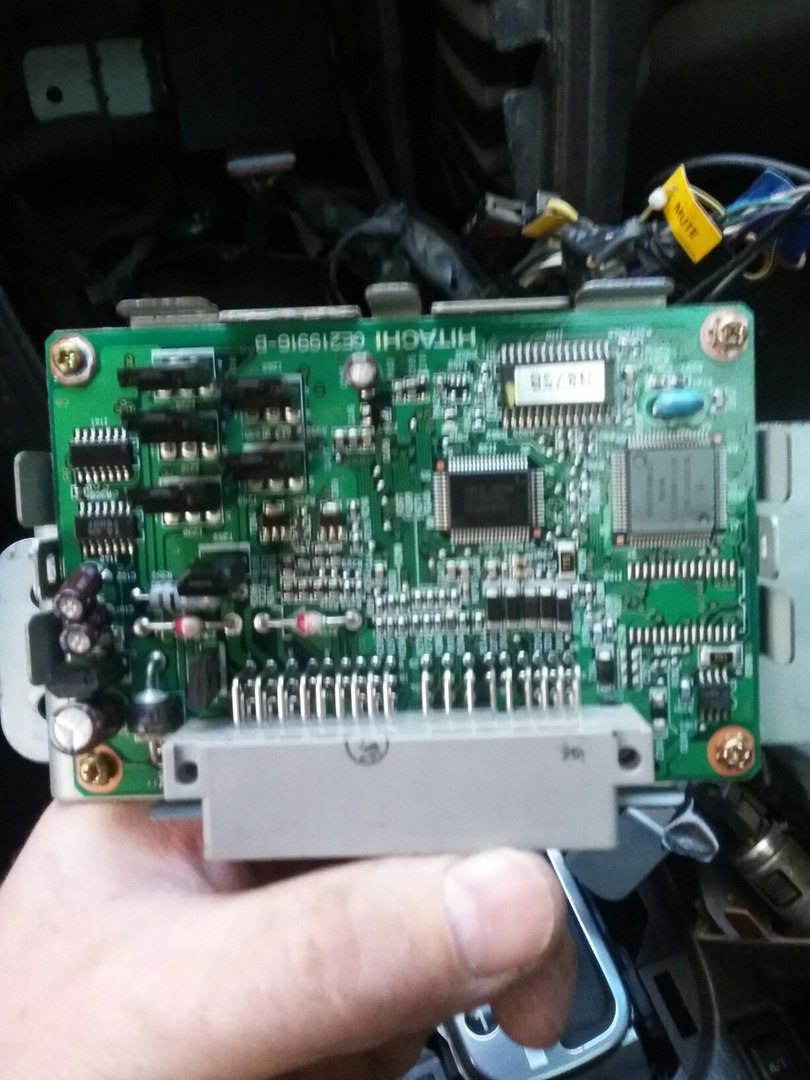

всем привет.ребята,фигня следующая,2000км делал коробку,замена тормозной ленты,уже неделю глюк типа пропадает питание на блок управления кпп,проехавшись пару км и заглушив,завестись заново и она будет рабтать только на 3 передаче,поуер не загорается при зажигании и не горит спорт при вкл этого режима.если постоять минут 10 то все начинает работать опять-и спорт и 1-2-3-4 передачи.
вопрос,коробщик проверил работу при работе всех режимов и при глюке.при глюке блок кпп не определяется вообще.он сказал пропадает питание основное на блок кпп.
я прочитал о понижающем резисторе,может ли быть проблема в нем?

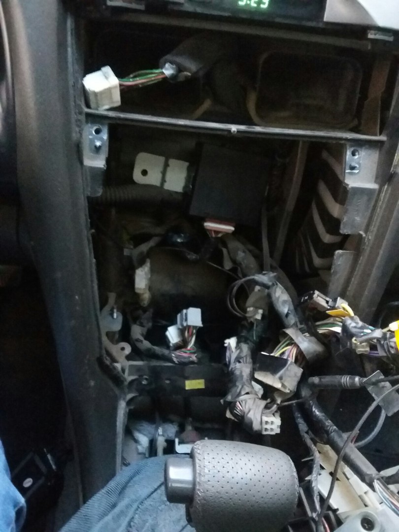

вопрос 2-на 33й блок кпп так же находится под центральной консолью?
п.с. диагностика ошибок не показала.

сегодня разобрал центр и достал блок,разобрал его,плата по углам окислена.счистил,просушил,поставил,все работает,о радость,но проехав 8км опять та же хрень.быстро разобрал консоль,дал зажигание и тот же глюк,отключил и подключил блок и все опять гуд.у меня такая мысль,что какой-то конденсатор набирает и коротит и пока он не разрядится блок не включается.
