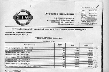

Скиньте номер цепи :D или всего рем комкомплекта(3звезды, 3цепи, 2натяжителя) хачу всёо поменять
как при замены цепи поменять колпачки
Вот список, я себе брал, но на А33
Да, ещё помпа.

в своих силах не сомниваюсь , и всем тогоже желаю..., но скажите мне плз где такие цены на цепь??? на экзисте самая дешовая 3 135,90р. мож я не там смотрю???
ты дату счёта погляди .)
А бакс за эти пол года не вырос? И ввозную пошлину не подняли?? До нового года цена на рейку новую была в районе 27 тыс. Сейчас за 70.... :(
кризис мать его, всё дорожает, а зарплата тает, в среднем на 30 прцентов все запчасти подорожали
