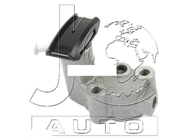

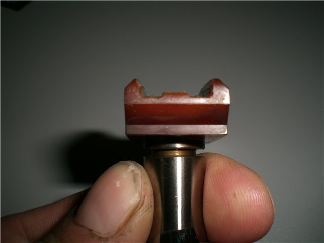

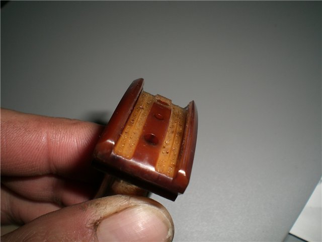

народ подскажите кто занимался заменой ГРМ, на натяжителях малых цепей большие борозды, на новых есть такие или это такой сильный износ?
нашел фотку нового натяжителя, борозд нет, значит на замену
