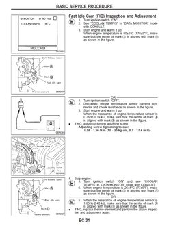

Кто нибудь пожалуйста покажите фото fast idle и укажите стрелкой !! Ищу устал уже 2 часа ночи((
хехе нашел)) viewtopic.php?t=4112&highlight=fast+idle .
но вопрос где регулировачный винт?? уже совсем голова не варит и что значит двигаем ее влево до тех пор, пока не закроется дроссельная заслонка? где она должна закрыться?
Abuhair сказал(а):
Кто нибудь пожалуйста покажите фото fast idle и укажите стрелкой ...
Основные самостоятельные настройки двигателя, в часности КХХ и ДЗ
стрелкой указал болт(под крестовую отвертку), который регулирует прогрев очные обороты
не стоит его крутить, на заводе уже он отрегулирован, но если маленькие, и ДЗ мыл, то чуть поверни, до оборотов 1400-1500 и запомни на сколько довернул.
    322.4 КБ · Просмотры: 2 944
