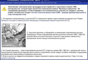

https://www.cefiro.ru/experience/showart ... &thiscat=2
читаем, изучаем, делаем, НАСЛАЖДАЕМСЯ что машина наконец правильно стала работать
если у самого не получается, то распечатай и покажи это мастеру
