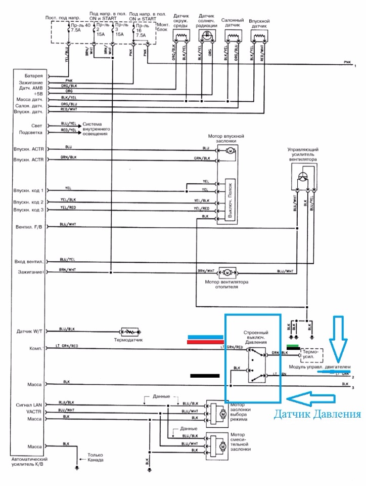

но он же не под напряжением? как на реле приедт управляющее напряжение? Получается под напряжением красноголу6ой и черно зеленныйDeMolitionStar сказал(а):С черным, т.е с массой.
Получается по схеме №1 4 провода на датчике давления(я их цветным подрисовал) . черно-зеленый, красно-бирюзовый - они под напряжением 7,5 в, когда машина заведена. Черный и бирюзовый -0в. Бирюзовый ( в схеме подписанный LT GRN ) идет в реле, я подумал что он и должен подавть управляющее напряжение на реле чтобы включилось реле кондера. Или получается если давленеи соответсвует, то бирюзовый и должен быть без напряжения, он замыкает массу, а управляющее напряжение на реле приходит с другого провода? И еще вопрос кнопка из салона замыкает/размыкает перед реле или перед датчиком давленяи?DeMolitionStar сказал(а):Не пойму, что в твоем понимании "под напряжением". Если давление в системе в норме, то LT GRN (светло-зеленый) замкнут на массу, на ЭБУ двигателя приходит сигнал о готовности системы.

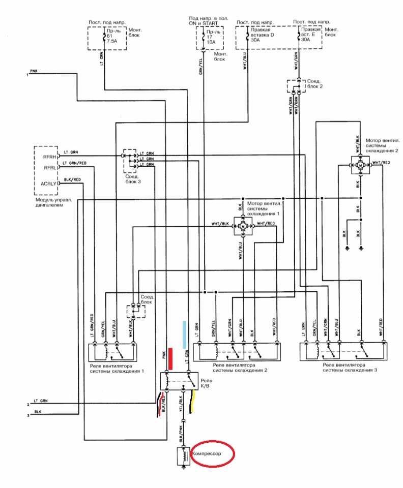

gavrilov сказал(а):Вот более понятные схемы.
Реле кондиционера управляется ECM("мозгами") двигателя, он в свою очередь связан с ECM кондиционера.
Спасибо за схему, вроде обнаружилась причина, разрыв на черно красном проводе в реле, это как раз который идет из модуля управления кондиционера, и , я так понимаю, должен замыкаться кнопкой АС в салоне, но кнопка нажата а ппровод не звонится, на схеме к сожаению не очень понятно модуль кондичионера каким образом замыкает цепть
Вот что сделали уже:gavrilov сказал(а):На 21 и 12 пинах при раб. компрессоре быть должно 0В.
Кнопка не связана ни с проводами, ни с реле.
Всем управляет процессор и он же собирает информацию со всех датчиков(температуры в салоне, на входе в кондиционер, наружного воздуха, положение заслонок)
Т.е. если у тебя есть неисправность, например низкое давление или неисправность датчика внешней температуры и пр.
Проц не выдаст команду на запуск кондиционера...
