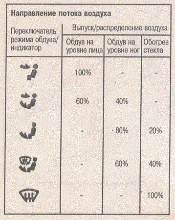

Ну раз бокс есть, то можно пробовать, в положении ноги-стекло только 40% потока идет на стекло, если чтоdimon_irknet сказал(а):но почему тепла ждать, чтоб его поменять?) теплый бокс есть). или я не так понял?)).
а ещё мне кажется, что не отпотевает быстро за счет того, что такое ощущение, как-будто поток воздуха на лобовое стекло не на всю. допустим, 4 лепестка ноги-стекло, и на лоб дует так, что рукой еле-еле чувствуешь поток((. фильтр вообще вытащил((.
