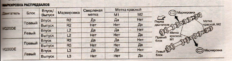

Если смотреть на двигатель спереди (со стороны шкива) распредвалы у меня расположены так: первая маркировка - E-G A-C и другая маркировка - R3-R3 L3-L3
Вопрос: Что такое R3 и L3, правильно ли расположены распредвалы?
Для А33
    71.6 КБ · Просмотры: 4 244
