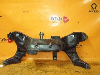

нет их в каталоге . тамидет чашка . которая называется отбойник .я вот ее и снял посмотрел а она просто железная . шайба и болт . а про сайленты ничего!
хорошо писмотрись они не вытаскивыаются

Да уж расстроил ты меня, я этот отбойник считал резиновым сейчас придется думать, что то. Первое, что приходит на ум на болт одеть плотно трубку по длинне салентблока, она компесирует износ салентблока, что то надо придумывать, балку нехочется менять, затратно это.
TAX , Не расстраивайся дружище вот , видишь эта тема не кому не интересна . потому что они ездят и туда не заглядывают . Я по ка что подложил , Шайбу. для того чтобы по меньше разница в зазорах была между старон . НУ а так если брать б.у. то где то от 2000-5000 тыс . рубликов . думаю не страшно . :D
тему может переименовать, типа саленты передней балки, неинтересна тема, потому что никто туда не лазил, а удар на переключении скоростей как раз зависит от состояния этих салентблоков. Поставил шайбы, стук пропал?
я пока что не понял с одной стороны подложил .с лево под чашечку . а правую несмог открутить . ну вроде нестучит . еще хочу правую ставить.шайбу там скажу что и как.

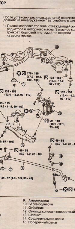

на погляди

Кривой, машинный перевод сути не меняет!
И посмотри на первое фото и поищи в книге что это, то что я написал или нет.
она как называлась так и называется. в книге так и на писано , балка передней подвески. так что хватит переубеждать.

вот подвеска МакФерсон согласен на цефире тоже такая стоит, знаем и достоинства и недостатки, а вот реч идёт совсем о другом и тема о другом, о детальке под кssaатолажным номером 5440031U00 которая называется БАЛКА и называет её так nissan fast вот смотри, другой источник магазин exist exist называет 54400-31U00 Балка поперечная рамы, фото с мануала вам показали выше. так, что? ждём извенения.
Официально балка называется подрамник. Используется для снижения вибраци передаваемых на кузов.
