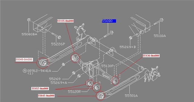

Щас опишу зад А33:
Если заказывать все сайлентблоки задней подвески то вот номер n25a3345 это номер по RBI бегают хорошо
Теперь по отдельности:
1. Сайлентблок рычага заднего продольного: n25310
2. Сайлентблок задней тяги : n25a3336
3. Сайлентбл. зад. подвески : n25a3357 2шт
4.Сайлентблок переднего рычага передний : n24a33ws 2шт
Этот набор щас держу в руках, что куда ХЗ, названия копировал с экзиста. Завтра попробую разобраться и на схеме показать какой куда.
И завтра если будет время на А32 все распишу.
