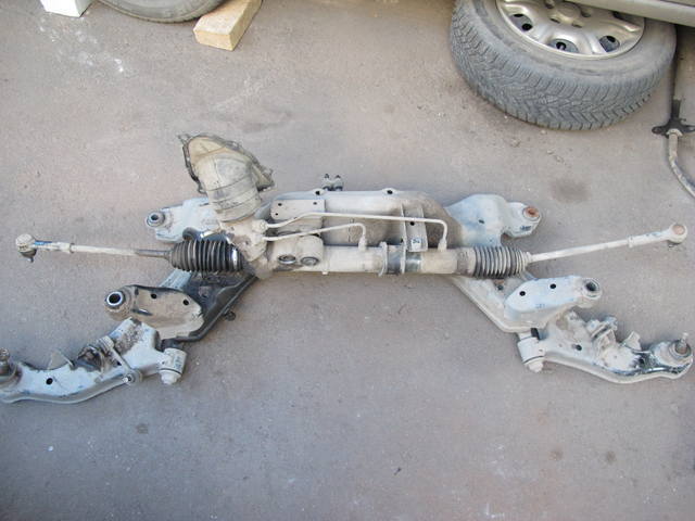

рулевая рейка крепится к подрамнику и разбирать там не много но долго.
Прошу прощение за неинформативность немного. Я просто рейку всегда снимал не снимая подрамника )
я менял просто рейку, рулевые тяги, рулевые наконечники, подрамник, стабилизатор и рычаги. Собственно очень удобно, кому нужна профилактика и все разом. Вот и фото выше, как оно выглядит и все доступно))
Вообще снизу создается впечатление, что рейка закреплена к моторному щиту как будто. В таком виде я первый раз подвеску вижу ))
    47.4 КБ · Просмотры: 3 592
