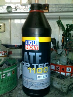

залил Top Tec ATF 1100.
старая была тёмной и нехорошо пахла. до этого менял два года назад.

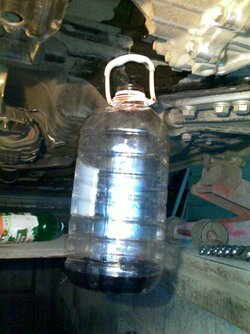

мет. шланг с рейки открутил, но нестал его из рейки вытаскивать, дабы не погнуть. жидкость и так полностью вытекла в подвешенную на проволоке ёмкость.
жидкости в рейке 700 гр.
