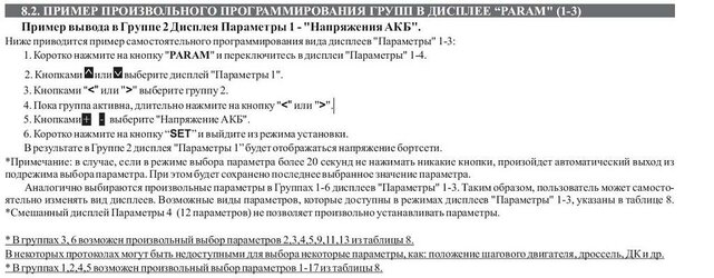

3930001 сказал(а):
гаврилов, как на км сменить один из показателей, скажи пож-ста
Для RIF-500 (Для GPL1031 тот же пункт в инструкции)
