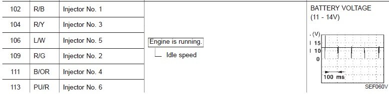

В общем пробуем запуститься - бензонасос топливо подаёт, после топливного фильтра давление в системе есть ... искры на свечах есть, стартер крутит, сначала покрутил без свечей, что бы всё, что было в цилиндрах - выгнало нафик ... потом вкрутил свечи, попытался завестись и тут основная проблема ... в цилиндры не поступает топливо ... на форсунках напруга есть ... на обоих проводах +12В .. судя по мануалу, с одного из проводов должен пропадать + ... но на очень короткое время ... пытался проверить светодиодом, но так и не понял есть ли сигнал или нету, он вроде гаснуть должен ... форсунки не слышно что бы щёлкали ... подскажите куда копать и как проверить наличие открывающего сигнала на форсунках? что ещё влияет на подачу топлива в момент запуска?

Посмотреть сигнал на форсунках нужен осциллограф, хотя если они сухие, значит сигнала нет.

Вчера попробовал с другим светодиодом, он вроде моргает ... значит сигнал есть ... видать на предыдущем она был в корпусе и для габаритов внутри кроме сопротивления ещё что-то есть, что не даёт ему погаснуть на короткое время ... а самый обычный диод заморгал ... но пока завестись не удалось ...

-на форсунках управляющий минус
-в самой раме, должно быть давление бензина и управляет ей регулятор давления бензина, а излишки стравливает обратный кларан
-щелчки слышны хорошо, даже на работающем двигателе питание на форсунку подавать меньше 12в, где то есть на форуме и в мануале, там через лампочку подается, что б форсунку не сжечь
понял, спасибо, попробую ... а подключать + к постоянному плюсу форсунки, а минус к тому проводу, где должен плюс пропадать?
