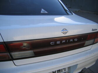

Вчера к кенту заезжал и в его еб***том тесном дворе задом разворачивался и вьехал в забор. Угол заднего фонаря разбил - это такая большая стекляшка с надписью "CEFIRO". В темноте этого не разглядел - думал пронесло - ан нет!
Буду теперь искать б/у, благо от Максимы вроде бы подойдет...
как думаете - Отдельно верхнюю красную стекляшку можно поменять или нет?

вот моя неприятность:
