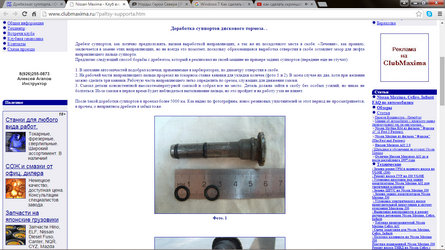

Доброго времени суток. Помогите !!!!! Гремят задние колодки на Максиме А32. Как лечится и цена вопроса? Надеюсь и в этот раз ты мне поможешь.
Надо смотреть Суппорта. Супорта будут в Омске через дня 4. Там и виднл будет.
вот
    508.1 КБ · Просмотры: 1 054
