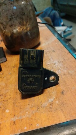

Электрик говорит датчик коленвала, поехал за датчиком сейчас глянем в этом причина или нет, мне кажется нет...

Электрик подключил к сигнальному выходу ДПКВ осциллограф? Снял осциллограмму в момент прокрутки стартером? Втулка стартера стоит 700 рэ, меняется за 15 минут, помехи как рукой снимает.

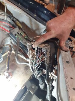

Проблема в поводке, коробка реле возле акума, провода сгнили на массу провод тоже в хренновом состоянии был, запустил с пол оборота после устранения... всем спасибо мужики за советы...
