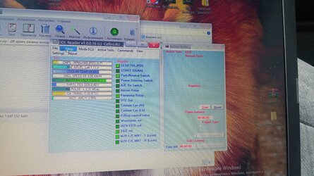

А я обучал снимаешь фишку запускаешь двс, глохнет подгазоввывешь что бы не глохла обороты стабелизировались начинаешь круть винт всё настроил глушишь одеваешь фишку, заходишь в ддл ридер и смотрю горит зелёный глазок когда нажимаешь тухнет, значет обучился нулевому положению, поправь если не правельно что? Или обязательно через программу
    3.5 МБ · Просмотры: 33
