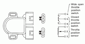

Поскольку я не совсем правильно понял проблему(мне показалось что до чистки заслонки с расходом все было в порядке), скорее всего дроссельная заслонка не виновата в повышенном расходе, но проверить ее правильную работы все же стоит(тем более это очень простая процедура). Контакты 5 и 6 должны быть замкнуты при полностью закрытой заслонке и размыкаться при малейшем открытии, а контакты 4 и 5 должны замыкаться при приблизительно 1/3 от полного открытия. Только проверять это надо на ПРОГРЕТОМ двигателе, иначе клапан FAST IDLE слегка приоткрывает заслонку и контакты 5 и 6 оказываются разомкнутыми.

Как физик математику :). Под "плотно закрытой" заслонкой я подразумеваю, что количество воздуха которое поступает через зазоры на порядок меньше чем через клапан холостого хода и соответственно ECU имеет возможность нормировать количество этого воздуха управляя КХХ.
    5.9 КБ · Просмотры: 897
Пойду проверять контакты :( .
