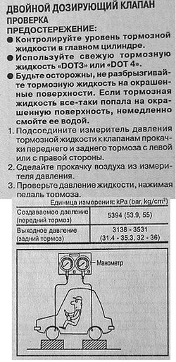

Если есть номальный сервис не плохо бы проверить давление в тормозной магистрали. Возможно поблема из за износа сальников в "главном тормозном"
    111.7 КБ · Просмотры: 129
