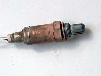

кислородник взял от таза , чисто немецкий Бош 940 рублей на Горской.
Показания к замене - повышенный расход топлива и пробег намного больший чем ресурс датчика.
Тот что стоял на машине тоже Бош , код завтра посмотрю. Возможно имеет смысл оригинальный поискать.
а до этого стоял Bosch a24-a21 s00 55111, не могу найти информацию по нему
зато нашел это "В 1976 году Bosch поставил на рынок первый лямбда-зонд - с тех пор было продано более 250 млн лямбда-зондов. Это компонент системы впрыска, который обеспечивает огромную экономию топлива - при условии, если он регулярно проверяется и заменяется."
поменял ДД на тазовский, как было описанно здесь. всё нормально, ошибку 34 больше высвечивает :D , но на скоростях более 120 стало "выбивать" 14 :cry: - датчик скорости ( по этому поводу завёл новую тему). после замены ДД "ласточка" перестала тупить, на разгон стала значительно лучше 8) . сейчас проверяю расход. будут результаты отпишу

в любом случае замена датчика детонации , свечей , воздушного фильтра , и кислородного датчика дала свой эффект . Расход существенно упал, не знаю пока сколько точно , но раньше стрелка бензина падала прямо на глазах, а сейчас практически стоит на одном месте. При этом я стал ездить более динамично.
А то в последнее время расход был недопустимо большим , в декабре я заправил 550 литров (заправляюсь по карточке).
Спасибо Нику и Alexу-Angarsk за информацию по установке лямбды от десятки.
Ну как, есть уже результаты по расходу бензина?
примерно 14 литров 92 при довольно динамичной езде.
Сегодня перешел снова на 96 . Посмотрим.
