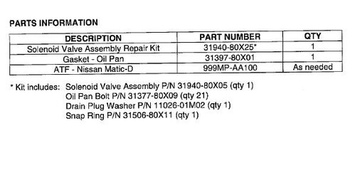

Под замену идут следующие номера:
    27.7 КБ · Просмотры: 6 174
Дык побольшему счёту надо менять только соленоиды?
Я что-то не пойму из-за чего всё-таки коробки на наших машинах накрываются?
Уважаемые коллеги! у нас есть информация о замене данных клапанов в наших коробках. Там что то много написано, но по английски... Кто владеет в совершенстве? Переведите пожалуйста. Основной смысл понятен: замена блока соленоидов, прокладки поддона, болты, шайбы, масло.... А причины и симптомы не понятны!
В данном артикле речь идет о двух вещах:
1. Ниссан разработал новый блок соленоидов, который увеличивает ходимость и качество работы коробки.
2. Коробки remanufactured, т.е. тех которые при поломке были отправлены на завод для ремонта, полностью восстановлены и поступили назад на сервисные станции стоит старый блок соленоидов. Настотельно рекомендуется поменять его уже силами сервисменов на станции, для чего и прилагается инструкция. Также на упаковках с такими отремонтированными коробками будет ярлык с требованием поменять блок клапанов.
Так как дата этого артикля 01.98 можно предположить что на машинках старше этого срока, блок соленоидов стоит старого образца.
