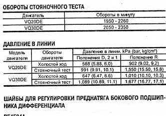

Провёл замеры линейного давления в АКПП. На горячей (около 70 град) в позиции Д, 2 и 1 давление холостого хода 6,2 кг\см, давление сталлтеста 11,5 кг\см. На холодной (около 35 град) в позиции Д, 2 и 1 давление холостого хода 5,1 кг\см, давление сталлтеста 10,1 кг\см, в положении R давление холостого хода 7,5 кг\см, давление сталлтеста 17,5 кг\см. Учитывая что замеры дожны проводится на прогретой коробке показания примерно соответствуют данным из петрозаводской книги, но отличаются от американского мануала стр 285 (но там для 3х литрового движка). В общем , пока ясно, что коробка жива. Еще ясно, что толчёк на холодной может быть из-за пониженного давления на непрогретой коробке (корректировка давления происходит при 60 град) стр 33 мануала АТ . Беспокоится надо ,если толчёк при прогреве не проходит. Кстати очень четко слышно работу клапана давления: при переводе рычага в Д - щелчок, при нажатии на газ - непрерывный треск (зажигание вкл). Каких то промежуточных показаний зафиксировать не удалось, т. к. переход между значениями очень резкий, причём значения стоят чётко - независимо от оборотов. На стр 64 даны расшифровки теста линейного давления.

Алесандр писал о замере давления:
На горячей (около 70 град) в позиции Д, 2 и 1 давление холостого хода 6,2 кг\см(Idle), 11,5 кг\см(stall). На холодной (около 35 град) в позиции Д, 2 и 1 5,1 кг\см(idle), 10,1 кг\см(stall), в положении R 7,5 кг\см(Idle), 17,5 кг\см(stall).
Не знаю что указано в книжке(на которую ссылаешься) а в сервисной инструкции D,2,1- 5,1кг\см(Idle) и 12.5кг\см(stall) -расхождение на 2,4кг\см- на сталл-может быть и достаточно для толчка на холодную( на прогретой коробке ведь он почти не ощущаеться, а там расхождение всего 1кг\см).
Разница м/у 3л и 2 должна быть небольшая небольшая
Вот , что написано в петрозаводской книге: А вообще вопрос к знатокам: как работает клапан давления, а именно: он нормальнозакрытый или нормальнооткрытый? а при подаче напряжения он открывается или закрывается? Народ! А кто повторит замеры? Диаметр штуцера для ввинчиванию в коробку 10,2 мм (мерил снаружи по резьбе), резьба 28 ниток на дюйм. вторая сторона на выбор... Манометр до 17 кг/ см. и вообще ...заказал я себе эту сборку клапанов.

посмотрел значения линейного давления по ссылке отличие сильное и кому теперь верить?
Проводя аналогию между разными двигателями 2,4 и 3,0 на коробке RE4R01A(я с ней борюсь) так в разных источниках приводиться одинаковое давление в режиме холостого хода что для 2,4 л, что для 3,0л.Отличие только в режиме stall.
А точно это данные для RE4F04A(V), а не для RE4F02A?
Вообще то раздел в книге по ремонту RE4F04A. Но многие говорят, что книга грешит неточностями. Сегодня вечером должен подъехать ко мне LanGenius (ему поставили контрактную коробку), померяем давление у него. О результатах сообщим.

Провёли замеры линейного давления в АКПП у LanGeniusа. Так как коробка была градусов 40, то в позиции Д, 2 и 1 давление холостого хода 4,8 кг\см, давление сталлтеста 10,0 кг\см, в положении R давление холостого хода 7,0 кг\см, давление сталлтеста 16,9 кг\см. Соленоид щёлкает, при нажатии трещит, но из салона практически не слышно. Да ещё уточнение в положении P и N давление 0,1-0,2 кг/см. Для гостя : колечки резиновые , цена копейки... Уплотнения желательно менять.
