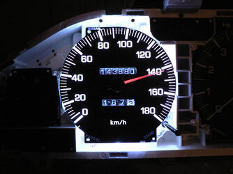

вот переделываю подсветку приборки. теперь она у меня белая будет.
p.s. над стрелочками еще поработаю. а то совсем хреново светят

2 zlo
что за белое чудо ты туда влепил? честно говоря синяя меня уже подзадалбала слегка хотел тоже белую, но пока ничё подходясчего не нашёл. а то что на твоей фотке - просто супер!!!
пока ничего нового. все те же светодиоды. + наждачкой прошелся по циферблату и стер синее с белым покрытие.
диоды брал в Чип и Дип. они совсем немного в фиолет отдают. самую малость.
влепил по кругу 9 штук. а на стрелку поставлю 2-4 шт 3мм диода, чтоб прям в стрелку светили.
