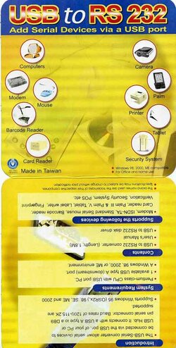

Переходник USB --> RS232 от MARKS'а
    52.3 КБ · Просмотры: 910
