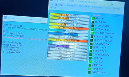

привет nissanводы :)
мне нужна помощь в расшифровке показаний ddlreader
и так машин - nissan pathfinder r50 1998 г.в., двигатель vg33e
история уже длится год. пропала 4 передача.. точнее она не включается и машин продолжает ехать на до 3-х (т.е. нет 3-4) и едет 80 км.ч. на ~2800 об.
заменили коробку на контракт - передача не появилась
заменили: панель приборов, ДПДЗ, комп АКПП, переделали все фишки на коробке (под днищем), датчик температуры ДВС (одноконтактный который), масло оригинал.. - нет 4-й передачи!
и тут я думаю поеду со сканером смотреть что же происходит на высоких скоростях после 80-ти. даже домарктил задний мост и проверял до 5000 об. - передача не включается. НО!!!! внезапно она появилась.

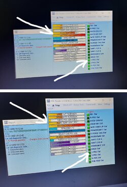

так вот заметил одну закономерность -
когда 4-й не было, то на рычаге в положении D дигностика показывала включенную "1-pos sw" (см. картинку)
а когда 4-я появилась, то на ходу в положении D "1-pos sw" - погасла (см. картинку)
еще странно себя ведет параметр "fluid temp sen" - то один вольтаж то другой

1-pos sw - это когда селектор включён в режим L. Показания сенсора температуры масла АКПП и индикация этого режима наводит на мысль о неких проблемах в косе ДВС.
ну это да.. просто в положении рычага в D - горит еще и 1 pos.. как буж то и L и D одновременно включены.. я тут подумал а не датчик ли селектора акпп закисает?
