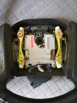

Всем привет ниссановоды. Вопросик есть, был стрельнут аербаг на руле, купил новый руль с подушкой. Что сделать что бы повторно не стрельнул ? Комп сбрасывать не хочу, если отключу блок управления который находится под подлокотником поможет ? или просто не подключать провода в руле кроме сигнала ?
    134.4 КБ · Просмотры: 300
    112.5 КБ · Просмотры: 297
Ничего не стрельнет. В блоке управления airbag после сработки подушек прописывается crash-data. После этого либо замена блока, либо чистка дампа памяти, иначе система будет неработоспособна.
