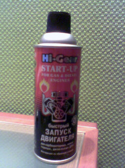

попробовал спиртом - результат есть, но не впечатлил (желтизна осталась)
спасибо автору темы за наводку!
купил средство, легко оттерлась желтизна, сфотать забыл от радости :D

в моем случае 115 руб на баллон + 5 минут работы
бонус - полный баллон отличного средства для холодного пуска :D

вот оно (купил самое дешевое из того что было)
    106.3 КБ · Просмотры: 475
гром, и что попшикал на фару это средство - протер - и как новая стала? o_O
у тебя ж А33? т.е. пластиковые фары? (акриловые)?
да! в этом то и прикол.
как твои дела с музыкой, загляни на свою ветку.
Я бы поостерегся пшикать на фару, яиг знает что будет если попадет на краску. Я пшикал на тряпочку в упор пока она не смачивалась, а потом тряпочкой протирал фару.
