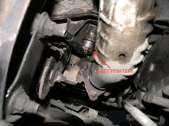

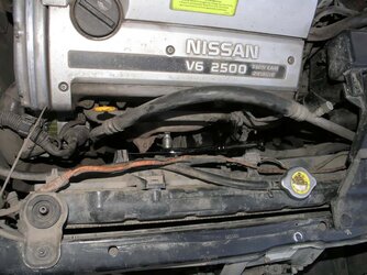

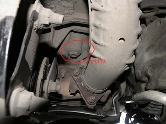

если ставить только подогреватель двигателя, то процесс установки довольно прост:
1. Нужно запастись антифризом для замены
2.Делать все лучше из ямы или на эстакаде, так как место там не очень удобное
3. Прорезаем отверстие в бампере и устанавливаем специальную розетку DEFA
4. Открываем капот возле радиатора снимаем верхнюю металлическую защиту выпускного коллектора
5. Затем находим пробку на двигателе под коллектором и откручиваем ее , предварительно поставив тазик.
6.Открываем верхнюю пробку на радиаторе и ждем пока охлаждающая жидкость вся стечет.
7.Заворачиваем нагреватель предварительно смазав место соединения высокотемпературным герметиком.
8.Соединяем подводящий кабель , крепим его хомутами .
9.Ждем некоторое время , чтобы затвердел герметик.
10.Заполняем систему новым антифризом.
    88.1 КБ · Просмотры: 8 464
    106.5 КБ · Просмотры: 8 838
    86.1 КБ · Просмотры: 8 512

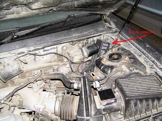

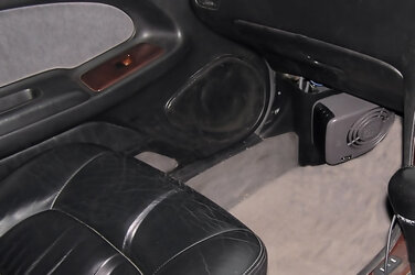

фотки размещения блока зарядки и отопителя салона:
    107.5 КБ · Просмотры: 8 356
    93.1 КБ · Просмотры: 8 376
как выяснилось экспериментальным путем, провод который подключается к замку зажигания служит лишь для того , чтобы включать подсветку дисплея таймера в то время когда двигатель работает.
