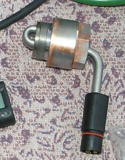

Уважаемый CLUB, я правильно понял, вы поставили на А33, VQ20, подогреватель Defa модель 249? Также надеюсь на консультацию Макса. Дело в том, что тоже собрался заказывать подогреватель Defa, хочу именно вкручиваемый в блок, как у Макса, просмотрел каталог Defa на сайте defa.com, там на Nissan Maxima до 99г указаны 249 модели, с 2000 и позже - 703, который включаются от маслянного радиатора ко входу на патрубок термостата. Этого на Cefiro нет. Выкрутил я сливную пробку, действительно: внутренний шестигранник на 12 мм, наружний диаметр резьбы на пробке 30 мм, внутри в блоке расстояние между стенками рубашки блока 15 мм. У меня сомнения: где же здесь нагреватель разместится? Про тесноту с наружи я и не упоминаю, с трудом с пробкой справился. Подходят ли 249 модели на Cefiro после 2000 г? У меня 2002, не хочется городить переходники, тройники с внешними подогревателями, нарушать циркуляцию ОЖ при работе двигателя. Макс, подогревателя на одном блоке достаточно, другой блок тоже прогревается?
к сожалению я пока не измерил температуру двигателя при работе нагревателя. Но заводится в любой мороз.
Что касается 15мм между стенками рубашки, то примерно так и есть. Пробка нагревателя сама образует небольшой дополнительный объем. На фотке видно

Макс поднял настроение с утра. Снимок в тему :LOL: . Заказал у москвичей WarmUp 1350 с 249, цена 15960+1775=17735руб. Жаба слегка поддавливает, но привлёк узкий обогреватель салона, габариты 17,5х13х3см. Может его под сиденье поставить? Хоть водителю, хоть пассажиру. Макс, а два нагревателя 249, с двух сторон поставить? Их можно будет на один блок подключить, чтоб управлялись с одного пульта? Или это перебор?
Узкий нагреватель это круто, но под сиденье не поставить, так как он дуть должен вверх или под углом 45 градусов. Иначе он он быстро нагреет пространство вокруг себя и "отключится".
Могу ошибаться, но кажется пробки в блоках разные, поэтому два нагревателя не поставить.
