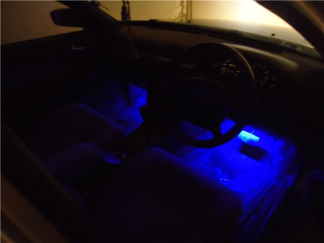

само просто+1Эдик сказал(а):не стал я парится по поводу кнопок, просто запитался от лампочки замка)
Mark Hugo сказал(а):Не знаю кто как запитывает. Но, на мой взгляд, легче всего запитать от люстры.
на самом деле намного проще запитатся от замка зажигания... от люстры нужно разбирать всю стойку... ну или наверняка знать какие провода на неё идут... с замком всё проще, он на виду... надо всего лиш открутить пару болтов... да и затухать будет подсветка так же плавно)Baksnsk сказал(а):Mark Hugo сказал(а):Не знаю кто как запитывает. Но, на мой взгляд, легче всего запитать от люстры.
Простите, я правильно понимаю, что если запитаться от люстры, то подсветка ног будет работать в том же режиме, что и люстра?
Подскажите, пожалуйста, куда именно там нужно «подцепиться»?
Спасибо!
