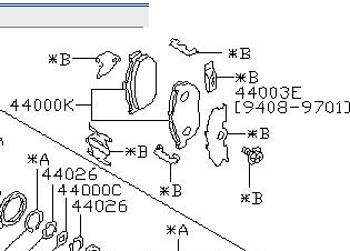

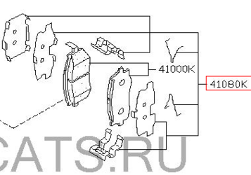

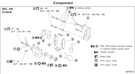

Nissan AY620-NS004 Ремкомплект суппорта заднего
Nissan 44080-54C29 Ремкомплект колодок тормозных задних
Nissan 44003-14C10 Смазка суппорта
Nissan 41080-40U25 Ремкомплект тормозных колодок передних
    34.1 КБ · Просмотры: 7 609
    25.7 КБ · Просмотры: 7 615
    39.7 КБ · Просмотры: 7 608
