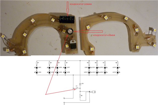

Супер!! А как сделал затухание..??
Хочу такое табло))))

Спасибо, Дэн. Приборку подключал на столе, плату не вставлял поэтому и нет одометра :D
Два кондёра подключено параллельно диодам.
Объсните мне тугому в электронике как это сделать!! Что купить и куда поставить!! Буду благодарен!!
Снизу нарисовал схему, по которой я делал. Электролитический конденсатор впаян параллельно светикам (то есть плюс к плюсу, минус к минусу). Изначально поставил конденсатор на 470 микрофарад (16-25вольт), но оказалось что для 16-ти светиков это мало (эффект затухания малозаметен). Добавил еще один на 220 микрофарад. В реальности, мог бы обойтись одним, близкому по номиналу 700мкф.
Конденсатор можно купить в магазине радиотоваров:)
Mark Hugo Спасибо тебе огромное.. :) но есть еще вопросик.. у меня сейчас стоит диодная лента. На нее можно поставить??
И еще.. Чем больше емкость кондера тем более лучше заметен эффект затухания??
Да. Но нужно не забывать про обычный диод (на схеме VD1). Правда я ее рисовал на скорую руку и по запарке нитуда пририсовал этот диод. Он должен быть перед кондёром. Этот диод нужен для того, чтоб конденсатор разряжался не в плату приборки а в светодиоды.
Да. Но, думаю, есть свои пределы эффективности. На практике не проверял и искать формулы для просчета неохота:)
