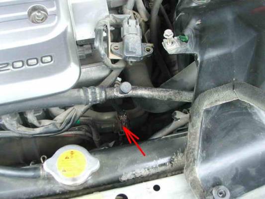

Вот фото разъема, который нужно отключить:
showpicture.php

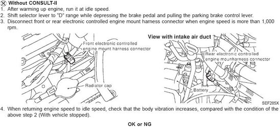

Этот разъём отключает обе подушки? По мануалу, на каждую подушку свой разъём.
Как я понял, регулируемых подушек две - передняя и задняя.
Напряжение подаётся так
на ХХ передняя-0в; задняя 12в
в другом режиме(кроме ХХ) передняя-12в; задняя-0в
а какой номинал предохранителей? какая там сила тока на мозх идёт?
предохранитель надо ставить на 2А, на средний (общий) вывод, на котором постоянно при вкл. зажигании висит +12В.

Разъёма два, на каждую подушку свой.
предохранитель ставить на контакт у которого напряжение (12В) имеется при ХХ и при оборотах выше ХХ.
У меня он не средний! На среднем "висит" 12В при вкл. зажигания и на ХХ.
Если не прав, поправьте.

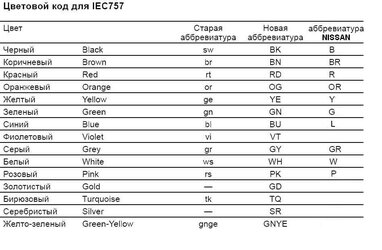

Общий провод у подушек под - 3, по схеме этот провод цвета W/L (белый/синий).
Посмотрев схему не стоит обращать внимание на имеющийся предохранитель, так как он питает много модулей и ток его защиты уменьшать недопустимо.
