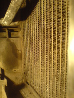

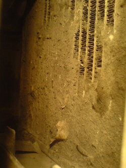

ну не знаю где его поменяют,но к зиме решил проверить печку и вот что там o_O :cry:

просто ужас
вот почистил
расскажи как делал, что разбирал
У вас разные машины Евген_55. Тебе для того, чтобы снять его. Надо панель снимать. Приезжай ко мне. Сделаю это со снятием панели за 4000. Без снятия никак. Там стоит слева от радиатора кондиционера салонного белый короб. В нём стоит заслонка на забор воздуха с улицы и с салона. Вот без неё не снимешь этот корпус радиатора, а она крепится верхними болтами под панелью, так же как и эта черная хрень(в которой тело сидит). Ну или если есть желание, то сделай сам. Панель снимать будешь часов 4-5 не меньше и собирать не меньше+ко всему, что там не удобно и переломать пластик в 2 счета можно.
