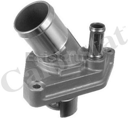

вот такой у меня стоит . как на фото .... А продали мне без маленькой трубки . и сказали что это он . Вот мне интересно вот как на фото у всех такой стоит или нет .?

У меня такой же. Тоже после покупки в машине прохладно было и двигатель долго прогревался, разбирая думал увидеть заклинивший термостат но ничего подобного с внешнего вида он был в норме, поменял на новый и все стало нормально и двигатель прогреватся и в машине тепло.
А без маленькой трубки термостат от старой модели двигателя без маслянного радиатора, который перед маслянным фильтром стоит.
И еще при неисправном термостате, при движении по трассе двигатель остывал и стрелка температуры падала почти до упора, сначала на датчик температуры грешил :D .

так что получатся мне продали термостат . не такой . Ахренет АПманулиии o_O ..
На экзисте выдает такой термостат.
У себя еще дополнительно обязательно посмотрю.
ну да такой и должен быть и стоит у меня такой . а лежит новый с одной трубкой . надо будет его обменять на что нибудить
