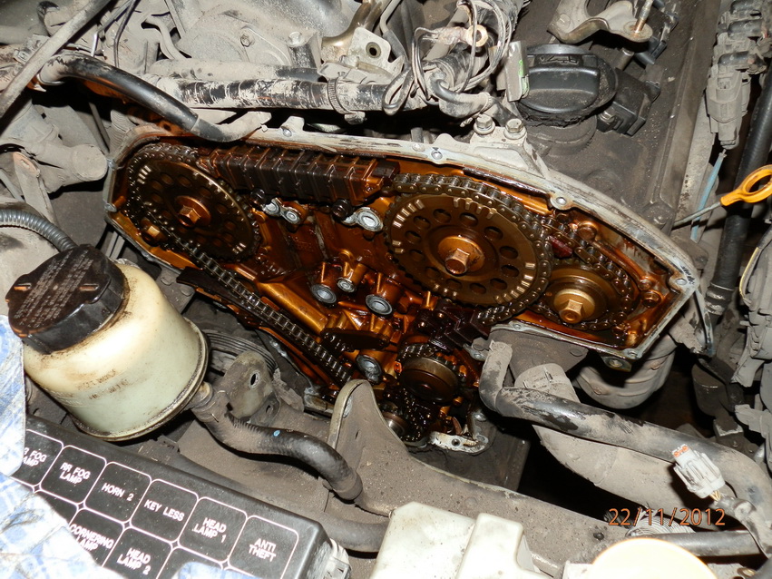

Всё снимается без проблем, привода не открчивал, отрутил тока правую подушку двигателя, которуя к крышк еприкручивается...airaleais сказал(а):Друзья подскажите как снять крышку цепи не снимая двигателя. Не хватает же места вынуть крышку =(( Я так понимаю левый привод надо снять и оттащить двиг с коробкой на лево? а без снятия привода можно снять крышку? =)
