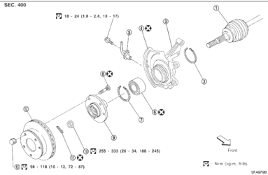

Уважаемые Цефироводы! Подскажите ответ на такой вопрос, возникла необходимость замены переднего левого ступичного подшипника, и мне непонятно вот что, есть ли на Цефиро 2001 года кузов А33 наружный и внутренние сальники в ступице? На схеме в Экзисте я их не увидел, так что если они есть, подскажите номера, чтобы их можно было заказать, заранее благодарю!
    37.5 КБ · Просмотры: 11 671
Tax, огромное спасибо, весь мануал излазил вдоль и поперёк, но ничего похожего на сальники не нашёл, значит их там и нет.

Заменил наконец-то подшипник передней ступицы. менял знакомый мужичок на СТО, во первых на 33 кузовах никаких сальников нет, и второе, совет, при смене подшипника возникает необходимость снятия датчика АБС, ни в коем случае его выкручивать не надо, просто снимите разъём АБС соответствующего датчика, слева он находится под корпусом воздушка, снимите его и под ним будет разъём с коричневой фишкой, и её надо снять и сам поворотный кулак снимается вместе с этим датчиком.
