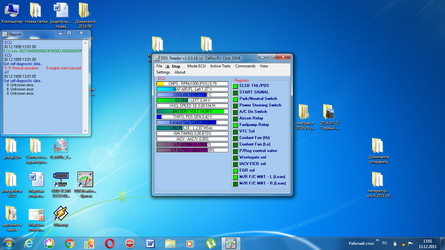

Парни как понять вот эту шифровку сбоку которая в , ДОК записывает ...
ECU
30.12.1899 14:43:20
ECU info: 002104880000003F8000D300000000951B3331553131
ECU
30.12.1899 14:43:20
Get self-diagnoctic data...
3- 4: Knock sensor 48 engine starts passed.
AT
30.12.1899 14:43:25
0: Unknown error.
0: Unknown error.
0: Unknown error.
ECU
30.12.1899 14:44:28
Unit did not respond in tries: 31
Что за ошибка 48 ? и попытка 31 ?
расшифровал одно что O2 показывает меньшее значение кислорода это обедненная .. но почему ??? Это может быть из за КХХ что он открыт не достаточно так как смесь бедная идет ??? что бы повысить смесь мне нужно добавить воздуха , правильно я понимаю ??? Но при повышение смеси она будет жрать много ,когда она и жрет при бедной смеси МНОГО .... что то я не понял задачку :(
взял от сюда
http://forums.drom.ru/blogs/116348-vlad ... 10462.html
Ковырял машину часов 5 , толку нету ... поменял прокладку на новую на КХХ ...
подкрутил винт ДЗ сделал зазор меньше , КХХ не как не хочет выходить на 5 % , либо вообще 0 % показывает в ридере либо 1,50-2-2,5 % .... через актив делаю .. глушу снимаю разьем ,завожу , кручу обороты поднимаются а % открытия остается либо вообще падает ..либо прога гонит либо что то не так ..я не могу понять почему МАФ не поднимается на 1 вольт, сейчас снизил ДПДЗ на 0,42 вольта ..хотя мультиметр показывает 0,44 ( почему так тоже не понял ) завел прогрел , 2,5 % окрытие - 0,90 в МАФ показывает ....всяко разно ..но КХХ так и не хочет выйти на 4 % ....
Через прогу не понял как смотреть график и как он там КХХ показывает ..это функция при снятой фишке свитча не активна вообще ...
ПАРНИ ЧТО НЕ ТАК .. где у меня косяк зарыт ????

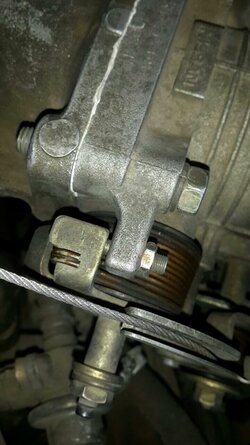

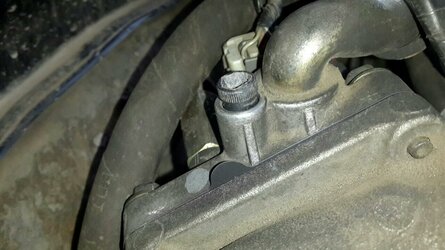

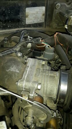

В общем не хрена не получаеться ..разобрал КХХ порктуил повертел .. разобрал ... выкрутил до предела там чутка нехватала...поставил ..опять ДЗ ...ДПДЗ ..аш оторвал провод на свит один :(((

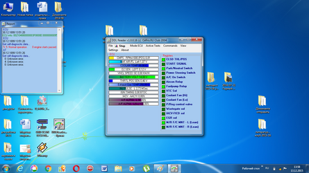

выставил 0,48 ( В ПРОГРАММЕ ПОКАЗЫВАЕТ 0,46 ???? ПОЧВЕМУУУУ ????) Вообщем смотрите картинки не хрена не получилось ..все также и осталось ..слегка маф вырос до 0,90 и все ... 1,5 % открытие КХХ ... поднял на 3,50-4% только когда сапун снял с двигателя идущей от воздухана ... СНЯЛ падрубок КХХ машина заглохла ..дул туда ели ели продувается ..винт выкручен на скринах видно ...сейчас еще сельнее закручен :(в центральном положение винта КХХ вообще зажигание 00 КХХ 00 обороты 1000...
ЧТО У МЕНЯ ТАКОЕ ...ДПДЗ если правое ухо туда сюда слегка придавить винтиком и пошевелить вообще падает до 0 напруга потом 0,20 и встает в 0,48 и скачет 0,47,-,48---0,48-0,49 вот так .....
И ФОТО КАК КХХ ЗАКРУЧЕН

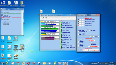

КХХ щелкает по последним скринам диагностики он практически закручен ..обороты по проге видете сами ..маф 0,88 /// Если КХХ закрутить полностью при настройке ..и потом выкрутить до 650 оборотов то он не щелкает ..а если слегка то сразу щелкает около 700 оборотов и это все в самых низах винтика :(
Что делать то .. что не так у меня ... где может быть подсос воздуха кроме колектора ?? или у меня КХХ сдох хотя мало вероятно ..или ДПДЗ сдох ?
